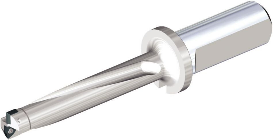

DFSP Weldon 刀杆 • DIN 1835 -1 B 型 • 5 x D
Drill Fix™ DFSP™ 刀体
物料号6075712
公制样本编号DFSP140R5WB20M英制样本编号DFSP140R5WB20M

| 物料号 | 6075712 |
| 公制样本编号 | DFSP140R5WB20M |
| 英制样本编号 | DFSP140R5WB20M |
| [D]适配接头/刀柄/镗孔直径 | 20 mm |
| [D]适配接头/刀柄/镗孔直径 | 0.787 in |
| [D1] 钻头直径 M | 14 mm |
| [D1] 钻头直径 M | 0.551 in |
| [L1] 刀片量规长度 | 92 mm |
| [L1] 刀片量规长度 | 3.622 in |
| [L4] 最大钻孔深度 | 70 mm |
| [L4] 最大钻孔深度 | 2.756 in |
| [L5] 钻尖长度 | 0.33 mm |
| [L5] 钻尖长度 | 0.013 in |
| [LS] 刀柄长度 | 50 mm |
| [LS] 刀柄长度 | 1.969 in |
| Gage 刀片 | SPGX0502. |
| Gage 刀片 2 | DFTX202. |

- DFSP 产品将经济型的方形外侧刀片与具有卓越定中心性能的三边形内侧刀片的优点结合在一起。
- 发送钻头产品时还包括刀片螺钉、侧边内冷接管和六星扳手。
- DFSP 使用刀片需要单独订购。了解刀片产品,请参看 J97–J98 页的内容。
