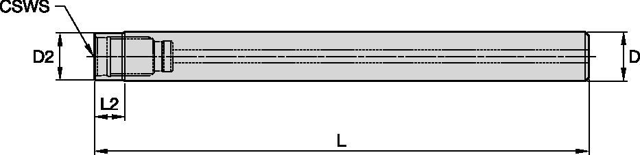

    Drawings for 6933547
    物料号6933547
    公制样本编号HS16DL16N062120M
    英制样本编号HS16DL16N062120M
    [CSWS] 工件侧系统规格DL16
    [D]适配接头/刀柄/镗孔直径16 mm
    [D]适配接头/刀柄/镗孔直径0.6299 in
    [D2] 工件侧钻体直径 1 15.5 mm
    [D2] 工件侧钻体直径 1 0.6102 in
    [L] 总长 120 mm
    [L] 总长 4.7244 in
    [L2] 可用长度 62 mm
    [L2] 可用长度 2.4409 in
    重量(千克)0.16
