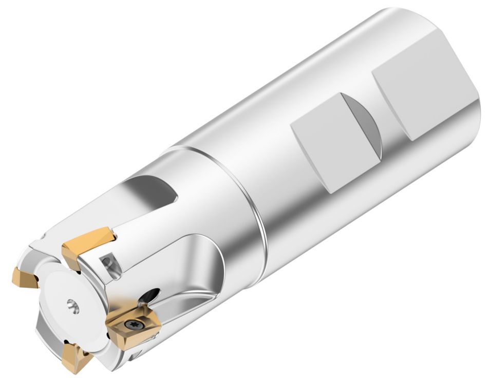

| Numéro de matériel | 3744633 |
| Ref. ISO Catalogue | 16A02R025B16ED10 |
| Ref. ANSI Catalogue | 16A02R025B16ED10 |
| [D1] Diamètre effectif de coupe | 16 mm |
| [D1] Diamètre effectif de coupe | 0.63 in |
| [D] Adaptateur / Queue / Diamètre d’alésage | 16 mm |
| [D] Adaptateur / Queue / Diamètre d’alésage | 0.6299 in |
| [L] Longueur totale | 74 mm |
| [L] Longueur totale | 2.913 in |
| [L2] Longueur de tête | 25 mm |
| [L2] Longueur de tête | 0.984 in |
| [AP1MAX] 1re profondeur de coupe maximale | 10.06 mm |
| [AP1MAX] 1re profondeur de coupe maximale | 0.396 in |
| Nombre de plaquettes | 2 |
| Angle de ramping maximum | 9.5 |
| Poids en kilogrammes | 0.09 |
| T/Min max | 50100 |

| Mill-1, 10mm | 0.500 | not recommended | not recommended | not recommended | not recommended | not recommended |
| Mill-1, 10mm | 0.625 | 9.9° | 12.5° | 0.758 | 1.250 | 1.121 |
| Mill-1, 10mm | 0.750 | 6.8° | 9.7° | 0.998 | 1.500 | 1.367 |
| Mill-1, 10mm | 0.875 | 5.1° | 6.8° | 1.248 | 1.750 | 1.617 |
| Mill-1, 10mm | 1.000 | 4.1° | 5.1° | 1.498 | 2.000 | 1.867 |
| Mill-1, 10mm | 1.100 | 3.5° | 4.3° | 1.698 | 2.200 | 2.067 |
| Mill-1, 10mm | 1.250 | 2.9° | 3.4° | 1.999 | 2.500 | 2.367 |
| Mill-1, 10mm | 1.500 | 2.2° | 2.4° | 2.499 | 3.000 | 2.867 |
| Mill-1, 10mm | 2.000 | 1.2° | 1.6° | 3.509 | 4.000 | 3.876 |
| Mill-1, 10mm | 2.500 | 1.2° | 1.2° | 4.509 | 5.000 | 4.876 |
| Mill-1, 10mm | 3.000 | 0.9° | 1.0° | 5.509 | 6.000 | 5.876 |
| Mill-1, 10mm | 4.000 | 0.7° | 0.7° | 7.509 | 8.000 | 7.876 |
Données d'application
Exemples d'application
| Mill 1-10™ • Ramping Angles [mm] | ||||||
| type de plaquette | Diamètre de coupe | angle de ramping maxi pas de coupe tangentielle | angle de ramping maxi pas d'interférence avec le corps de fraise | DH min [mm] - (min hole diameter) | DH min (diamètre d'alésage mini) | DHI mini (Diamètre mini d'alésage fond plat) |
| Mill-1, 10mm | 12 | pas recommandé | pas recommandé | pas recommandé | pas recommandé | pas recommandé |
| Mill-1, 10mm | 16 | 9,7° | 12,3° | 19,50 | 32 | 28,73 |
| Mill-1, 10mm | 18 | 7,6° | 9,6° | 23,29 | 63 | 32,68 |
| Mill-1, 10mm | 20 | 6,2° | 8,6° | 27,25 | 40 | 36,63 |
| Mill-1, 10mm | 22 | 5,2° | 7,0° | 31,25 | 44 | 40,63 |
| Mill-1, 10mm | 25 | 4,2° | 5,3° | 37,26 | 50 | 46,62 |
| Mill-1, 10mm | 28 | 3,5° | 4,3° | 43,26 | 56 | 52,62 |
| Mill-1, 10mm | 32 | 2,8° | 3,3° | 51,27 | 64 | 60,62 |
| Mill-1, 10mm | 40 | 2,0° | 2,3° | 67,30 | 80 | 76,61 |
| Mill-1, 10mm | 42 | 1,9° | 2,1° | 71,32 | 82 | 80,60 |
| Mill-1, 10mm | 50 | 1,5° | 1,6° | 87,53 | 100 | 96,86 |
| Mill-1, 10mm | 63 | 1,2° | 1,2° | 113,54 | 126 | 122,86 |
| Mill-1, 10mm | 80 | 0,9° | 0,9° | 147,54 | 160 | 156,85 |
| Mill-1, 10mm | 100 | 0,7° | 0,7° | 187,54 | 200 | 196,85 |
| Mill 1-10TM • Ramping Angles • Inch | ||||||
| type de plaquette | Diamètre de coupe | angle de ramping maxi pas de coupe tangentielle | angle de ramping maxi pas d'interférence avec le corps de fraise | DH min [Inch] - (min hole diameter) | DH min (diamètre d'alésage mini) | DHI mini (Diamètre mini d'alésage fond plat) |
Guide de sélection des plaquettes
| Groupe Matières | Travaux légers | Usinage | Travaux lourds | |||
| P1–P2 | .E..LD | KCPM40 | .S..GD | KCPM40 | .E..HD | KCPM40 |
| P3–P4 | .E..LD | KCPK30 | .S..GD | KCPK30 | .E..HD | KCPK30 |
| P5–P6 | .E..LD | KC725M | .S..GD | KC725M | .E..HD | KC725M |
| M1–M2 | .E..LD | KCSM40 | .S..GD | KC725M | .E..HD | KCSM40 |
| M3 | .E..LD | KCSM40 | .S..GD | KCPM40 | .E..HD | KCSM40 |
| K1–K2 | .E..LD | KCK15 | .S..GD | KCK15 | .E..HD | KCK15 |
| K3 | .E..LD | KCK20B | .S..GD | KCK20B | .E..HD | KCK20B |
| N1–N2 | .F..LDJ | KC410M | .F..LDJ | KC422M | .E..LDJ | KC422M |
| N3 | .F..LDJ | KC410M | .E..LDJ | KC422M | .E..LDJ | KC422M |
| S1–S2 | .E..LD | KC725M | .S..GD | KC725M | .E..HD | KC725M |
| S3 | .E..LD | KCSM40 | .S..GE | KCSM40 | .E..HD | KCSM40 |
| S4 | .E..LD | KCSM40 | .S..GE | KCSM40 | .E..HD | KCSM40 |
| H1 | .E..LD | KC510M | – | – | – | – |
