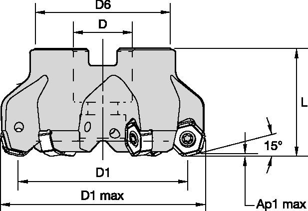

Dodeka™ Mini alto avance 15° • Fresa de plato • Sistema métrico
Fresa de planeado para múltiples materiales
Número de material100003980
- Suministro de refrigerante interior.
Planeado
Fresado — Con refrigeración interna
Fresado — lateral y planeado
