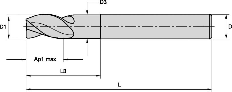

MaxiMet™ • Square End • 3 Flutes • Wiper Facet • Necked • Plain Shank • Inch
MaxiMet™ Solid Carbide End Mill for Roughing and Finishing of Aluminum
Número de material101273936
- MaxiMet™ solid carbide end mills are very effective in thin wall applications
- Long length-of-cut for long wall and deep cavity applications
- Center cutting for plunging and ramping operations
- Wiper facet, unique end gash and unique flute geometry provide optimum surface finishes
Rectificado en rampa: Material en bruto
Ranurado: Placa cuadrada
Fresado lateral/Fresado en escuadra: Placa cuadrada
Dimensiones de la herramienta: Configuración del canal: 3
Ángulo de la hélice: 38°
Estilo de esquina: Radio de esquina
Estilo de esquina: Placa cuadrada
