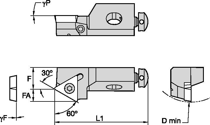

Drawings for 1098744
Número de material1098744
Referencia ISOSTTPR08CA09
Referencia ANSISTTPR08CA09
Diámetro de mandrinado mínimo [DM] 25 mm
Diámetro de mandrinado mínimo [DM] 0.9843 in
Dimensión F [F] 6 mm
Dimensión F [F] 0.2362 in
Dimensión F A [FA] 4.25 mm
Dimensión F A [FA] 0.1673 in
Longitud de la herramienta [L1] 32 mm
Longitud de la herramienta [L1] 1.2598 in
Ángulo de desprendimiento axial [GAAP]0
Calibre de plaquitaTP..090204/TP..18151
