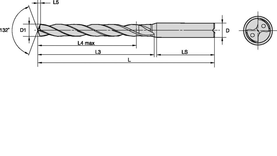

- Vrtáky SE se čtyřmi vodícími fazetkami a vnitřním chlazením pro oceli.
- Karbidové vrtáky jsou vysoce výkonné nástroje určené pro střední poměry L/D při vrtání ocelí, s důrazem na vysokou přesnost a konzistentní přímost otvorů společně s vysokými úběry materiálu a dlouhou životností.
- Špička vrtáků SE a tvarovaná řezná hrana pro vysoké posuvy.
- Sorta KC7315™ je vícevrstvý povlak TiAlN s maximální tvrdostí při vysokých teplotách, která umožňuje použití až o 30% vyšších řezných rychlostí a zaručuje konstantní životnost nástroje.
- Čtyři vodící fazetky zlepšují přímost otvorů a zajišťují dobré vedení i při vrtání průniků otvorů.

Tool Dimensions: 2flute/4margin/coolant
DIN number 6535
Drilling - Through Coolant
Through Coolant: MQL (Minimum Quantity Lubricant): Drilling
Shank - Cylindrical Plain ≤h6
Helix Angle: 30°
Drilling: Cross-Hole Drilling
