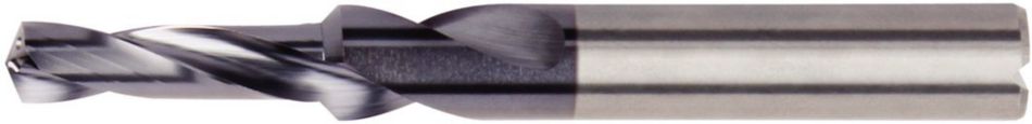

B731_HP (krátké) • KCPK15 • Stopka A • Stupňovité vrtáky HP Beyond
Stupňovité vrtáky HP Beyond™ • Oceli a železné materiály • Vnitřní chlazení
Objednací číslo100000637
Vlastnosti a výhody
- Stupňovité vrtáky HP Beyond™ s vnitřním chlazením pro oceli a litiny.
- Stupňovité karbidové vrtáky představují účinné řešení při vrtání běžných velikostí závitových otvorů do ocelí a litin, které zkracuje časy cyklů a zvyšuje produktivitu.
- Vrtání a srážení hran během jedné operace.
- Špička HP umožňuje vysoké posuvy díky progresivnímu úhlu čela.
- Sorta KCPK15™ Beyond je vícevrstvý povlak TiAlN s maximální tvrdostí při vysokých teplotách, která umožňuje použití až o 30% vyšších řezných rychlostí a zaručuje konstantní životnost nástroje.
- Vysoce leštěný povrch zaručuje vynikající odvod třísek i při nízkém tlaku chladicí kapaliny.

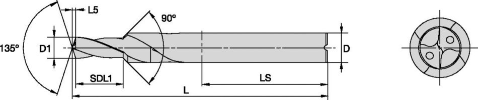

Counter Sinking/ Stroke Chamfering
Drilling
Tool Dimensions: 2flute/2margin/coolant
DIN number 6535
Drilling - Through Coolant
Through Coolant: MQL (Minimum Quantity Lubricant): Drilling
Shank - Cylindrical Plain ≤h6
Helix Angle: 30°
Tolerance • Metrické | ||
Rozsah nominálních průměrů | Tolerance D1 m7 | Tolerance D h6 |
0,004/0,016 | 0,000/-0,008 | |
0,006/0,021 | 0,000/-0,009 | |
0,007/0,025 | 0,000/-0,011 | |
0,008/0,029 | 0,000/-0,013 |
Tolerance • Palcové | ||
.0002/.0006 | .0000/-.0003 | |
.0002/.0008 | .0000/-.0004 | |
.0003/.0010 | .0000/-.0004 | |
.0003/.0011 | .0000/-.0005 |
