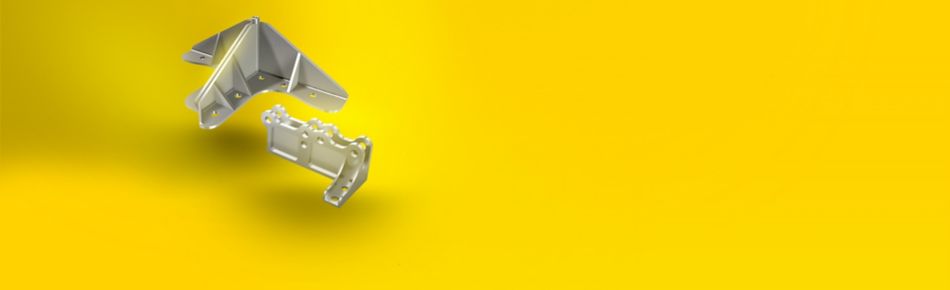

Trends in der Industrie
"Hartlegierungen haben einen Anteil von ca. 30%. Titan macht ca. 11% aus und nimmt stetig zu. Stähle haben einen Anteil von ca. 17%."
Stähle und Titan, die in der Luft- und Raumfahrtindustrie als "harte Legierungen" bezeichnet werden, finden ihren Einsatz in primären und sekundären Flugzeugstrukturen wie Halterungen, Gurten, Klappen und Schienen.
Herausforderungen
Viele Teile für die Luft- und Raumfahrt werden aus Platten- und Stangenmaterial hergestellt, das Buy-to-Fly-Verhältnis ist oft extrem hoch. Das führt zu einen hohen Zerspanungsanteil.
