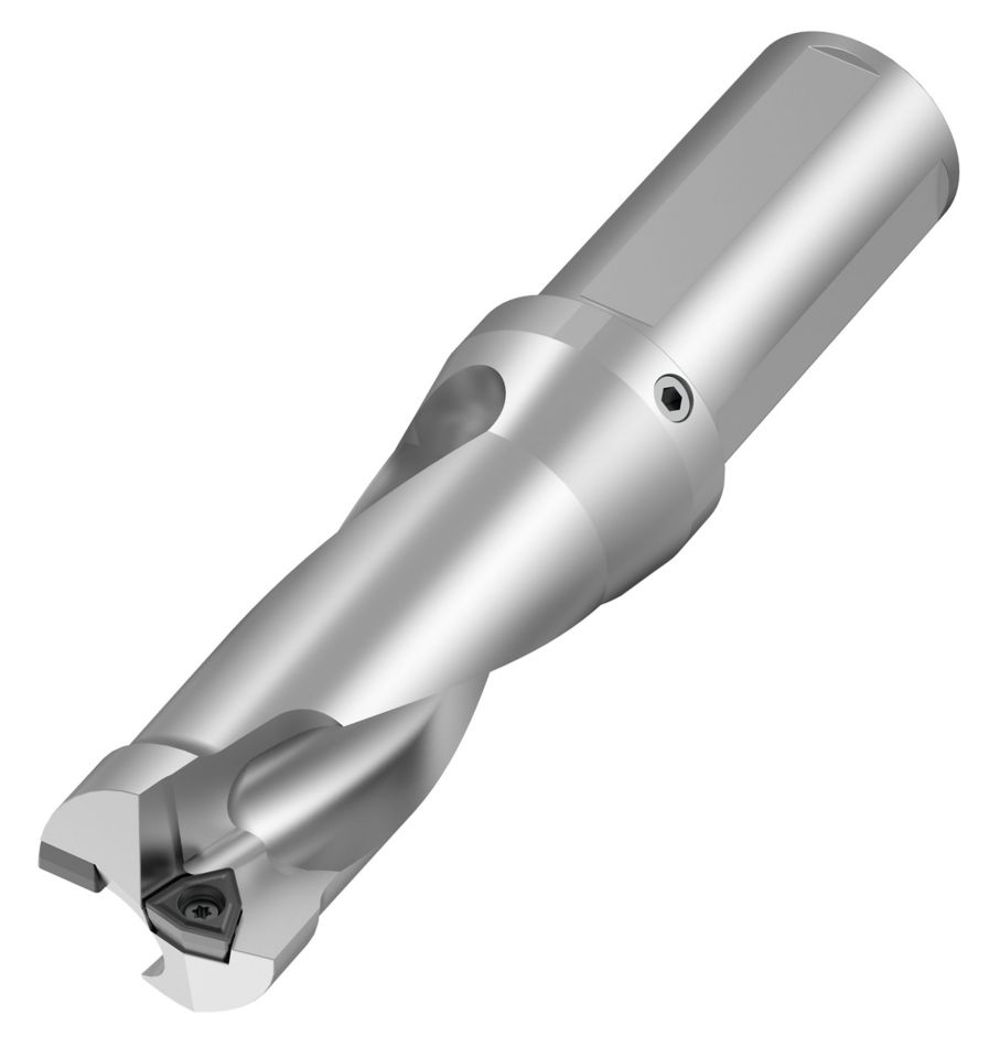

| Material Nummer | 5691818 |
| ISO Katalog Nummer | DFSP1000R2SSF100 |
| ASI Katalog Nummer | DFSP1000R2SSF100 |
| [D] Adapter/Schaft/Bohrungsdurchmesser | 25.4 mm |
| [D] Adapter/Schaft/Bohrungsdurchmesser | 1 in |
| [D1] Bohrerdurchmesser M | 25.4 mm |
| [D1] Bohrerdurchmesser M | 1 in |
| [D1MAX] Bohrerdurchmesser max. | 26.416 mm |
| [D1MAX] Bohrerdurchmesser max. | 1.04 in |
| [L1] Messlänge der Wendeschneidplatte | 82.55 mm |
| [L1] Messlänge der Wendeschneidplatte | 3.25 in |
| [L4] Maximale Bohrtiefe | 50.8 mm |
| [L4] Maximale Bohrtiefe | 2 in |
| [L5] Bohrerspitzenlänge | 0.71 mm |
| [L5] Bohrerspitzenlänge | 0.028 in |
| [LS] Schaftlänge | 76.2 mm |
| [LS] Schaftlänge | 3 in |
| [CF] Kühlmittel radiale Größe | 1/8 - 27 NPT |
| [CS] Kühlmittelzufuhrgröße | 1/4 -18 NPT |
| Wendeschneidplatten-Größe | SPGX0703. |
| Maß-Wendeschneidplatte 2 | DFT05T3. |

- DFSP vereint die wirtschaftliche quadratische Form der außen angeordneten Wendeschneidplatte mit den überlegenen Zentriereigenschaften der innen angeordneten Trigon-Wendeschneidplatte.
- Bohrer wird mit Wendeschneidplatten-Spannschrauben, Seitenrohrverschluss und Torxschlüssel geliefert.
- Wendeschneidplatten für DFSP müssen getrennt bestellt werden. Für Wendeschneidplatten siehe Seiten XX–XX.
