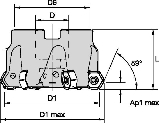

Dodeka™ Mini 60° • Fraises à tenons • Métrique
Fraise à surfacer multi-matériaux
