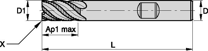

- KenCut™ RR • F4BJ-F6BJ-DL • Chanfreinée • 4 Dents • Longue • Queue Weldon® • Métrique
KenCut™ RR Fraise en carbure monobloc pour l'ébauche des aciers, de l'acier inoxydable, de la fonte
- Coupe au centre pour opérations de plongée et de ramping.
- Fraise en carbure monobloc à profil plat segmenté, offrant un bon compromis entre l'état de surface et la consommation d'énergie.
Ramping : Ébauche
Rainurage : Bout plat
Fraisage de côté/avec épaulement : Bout plat
DIN 6527
Dimensions de l'outil : Configuration des goujures : X (variable)
Angle d'hélice : 45°
Style de bec : Chanfrein de bec
End Mill Tolerances | |||
D1 | tolerance h11 + / - | D | tolerance h6 + / - |
≤ 3 | +0/-0,060 | ≤ 3 | +0/-0,006 |
+0/-0,075 | +0/-0,008 | ||
+0/-0,090 | +0/-0,009 | ||
+0/-0,110 | +0/-0,011 | ||
+0/-0,130 | +0/-0,013 |
