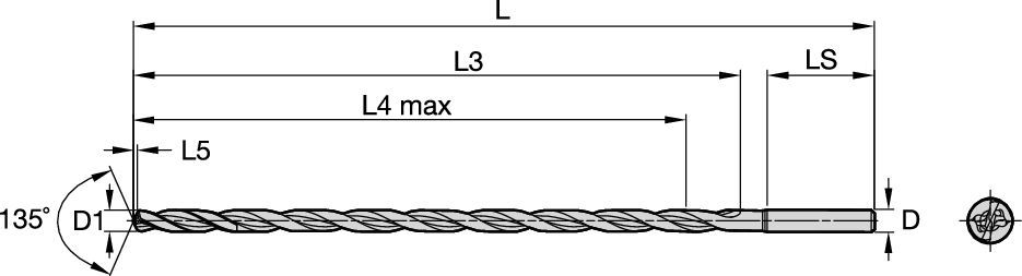

KenDrill™ HPR • 25 x D • Arrosage interne • Queue cylindrique • Métrique
Foret carbure monobloc pour perçages profonds des aciers et fontes
Numéro de matériel102832122
- Performances éprouvées avec notre géométrie HPR et la nuance KCK10A pour une meilleure résistance à la chaleur et à l’usure.
- Productivité jusqu’à quatre fois plus élevée face à des forets conventionnels.
- Meilleure durée de vie outil dans les aciers et fontes par rapport aux concurrents.
- Économies nettes grâce à un débit copeaux plus élevé.
- Perçage
- Perçage : Sortie inclinée
- Perçage : Tôles empilées
- Dimensions de l'outil : 2 goujures/4 listels/lubrifiant
- DIN 6535
- Perçage — Arrosage interne
- Arrosage interne : MQL (Quantité minimale de lubrification) : Perçage
- Queue — Cylindrique Classique ≤h6
- Angle d'hélice : 30°
- Drilling: Cross-Hole Drilling
