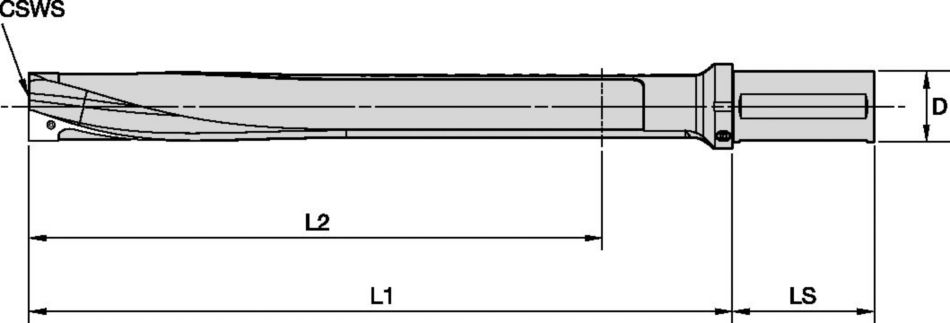

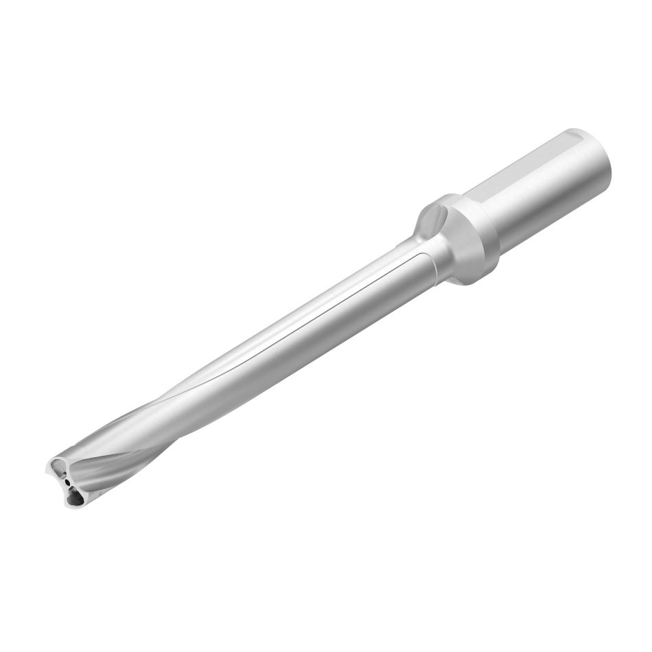

KSEM PLUS™ • Corps de foret • 8 x D • Queue SSF • Pouces
Perçage modulaire • Queue épaulée (SSF)
Numéro de matériel100003948
- Utiliser une tête KSEM PLUS™ A1 pour un coût par alésage moins important.
- Utiliser une tête KSEM PLUS™ B1 pour des conditions exigeantes comme des tôles empilées, des trous sécants et des sorties inclinées.
- Queue stable à double méplat, dotée d'une entrée latérale d’arrosage sur la bride pour les applications de perçage sur les tours.
- Queue — cylindrique avec plat et bride
