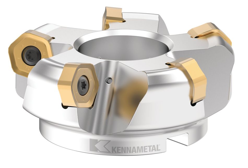

Material Nummer | 4057576 |
ISO Katalog Nummer | KSHR1000HN7545C10 |
ANSI Katalog Nummer | KSHR1000HN7545C10 |
[D1] Effektiver Schneidendurchmesser | 254 mm |
[D1] Effektiver Schneidendurchmesser | 10 in |
[D1MAX] Schnittdurchmesser max. | 271.31 mm |
[D1MAX] Schnittdurchmesser max. | 10.682 in |
[D] Adapter/Schaft/Bohrungsdurchmesser | 63.5 mm |
[D] Adapter/Schaft/Bohrungsdurchmesser | 2.5 in |
[D4] Schraubenkreis 4 | 101.6 mm |
[D4] Schraubenkreis 3 | 4 in |
[D6] Nabendurchmesser | 176.85 mm |
[D6] Nabendurchmesser | 6.963 in |
[L] Gesamtlänge | 60.325 mm |
[L] Gesamtlänge | 2.375 in |
[AP1MAX] 1. maximale Schnitttiefe | 8 mm |
[AP1MAX] 1. maximale Schnitttiefe | 0.315 in |
Anzahl der Schneidkörper | 12 |
Gewicht Pfund | 25.8 |
Max. Drehzahl | 2510 |
