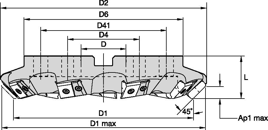

MEGA45 • Heavy-Duty Face Milling • Shell Mills • Inch
Shell Mills
Numéro de matériel100003860
- Up to 30% higher Metal Removal Rate (MRR).
- Cutter body protection with carbide shims.
- Surfaçage
- Fraisage de côté/avec épaulement : Léger chanfrein
- Fraisage — 3 tailles
