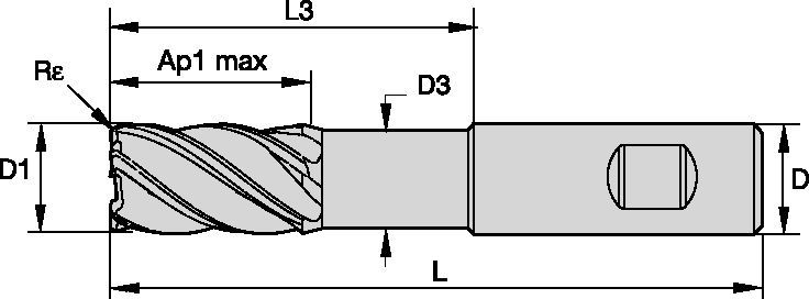

Número de material3580522
Referencia ISOUCDE250J5ARA
Referencia ANSIUCDE250J5ARA
CalidadKC643M
Tipo de adaptador Lateral de máquinaStraight-Cylindrical
Diámetro de cuello [D3] 5.97 mm
Diámetro de cuello [D3] 0.235 in
Radio de esquina [Re] 0.375 mm
Radio de esquina [Re] 0.015 in
Número de canales [Z]5
Diámetro de corte efectivo [D1]6.35 mm
Diámetro de corte efectivo [D1]0.25 in
Adaptador/Mango/Diá int [D]6.35 mm
Adaptador/Mango/Diá int [D]0.25 in
1.ª profundidad de corte máxima [AP1MAX]12.7 mm
1.ª profundidad de corte máxima [AP1MAX]0.5 in
Longitud utilizable [L3]31.75 mm
Longitud utilizable [L3]1.25 in
Longitud total [L] 101.6 mm
Longitud total [L] 4 in
