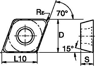

Número de material | 6969894 |
Referencia ISO | XDHX10T310SGN |
Referencia ANSI | XDHX10T310SGN |
Calidad | KCKP10 |
Tamaño IC de plaquita [D] | 10 mm |
Tamaño IC de plaquita [D] | 0.394 in |
Grosor de plaquita [S] | 3.97 mm |
Grosor de plaquita [S] | 0.1562 in |
Longitud de filo de corte de plaquita [L10] | 10.64 mm |
Longitud de filo de corte de plaquita [L10] | 0.4189 in |
Radio de esquina [Rε] | 1 mm |
Radio de esquina [Rε] | 0.039 in |
