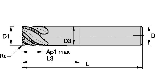

Drawings for 1925134
Número de material1925134
Referencia ISOHPRDM500S4050
Referencia ANSIHPRDM500S4050
CalidadKC633M
Tipo de adaptador Lateral de máquinaStraight-Cylindrical
Radio de esquina [Re] 1.025 mm
Radio de esquina [Re] 0.04 in
Ángulo del cono del cuello [BETA]2.5
Número de canales [Z]4
Diámetro de corte efectivo [D1]12.7 mm
Diámetro de corte efectivo [D1]0.5 in
Adaptador/Mango/Diá int [D]15.875 mm
Adaptador/Mango/Diá int [D]0.625 in
1.ª profundidad de corte máxima [AP1MAX]12.7 mm
1.ª profundidad de corte máxima [AP1MAX]0.5 in
Longitud utilizable [L3]49 mm
Longitud utilizable [L3]1.9291 in
Longitud total [L] 127 mm
Longitud total [L] 5 in
