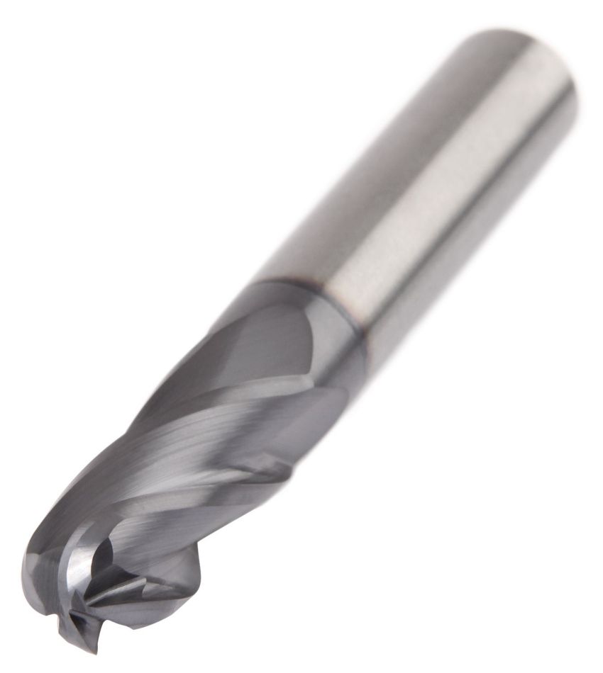

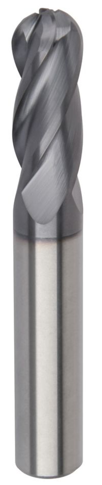

- GOmill GP • 4BN..DK-DL • 4フルート • ボールノーズ • メトリック
GOmill GP • 4BN..DK-DL • ショート • レギュラー
特徴と利点
- センターカット
使用法と用途
側面加工/ショルダー加工:ボールノーズ
3Dプロファイル加工
DIN番号6527
工具寸法:フルートの構造: 4
ねじれ角: 30°
コーナーのタイプ:ボールノーズ
