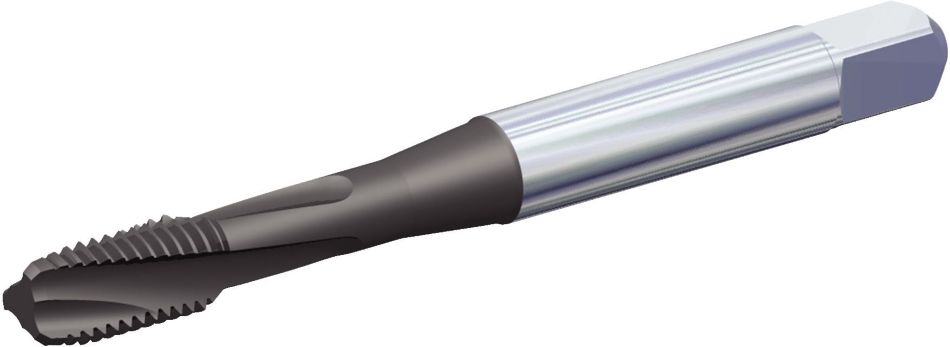

Número de material5708306
ID do catálogo ISOT692NC03750-16RH3-A
ID do catálogo ANSIT692NC03750-16RH3-A
GradeKSS29

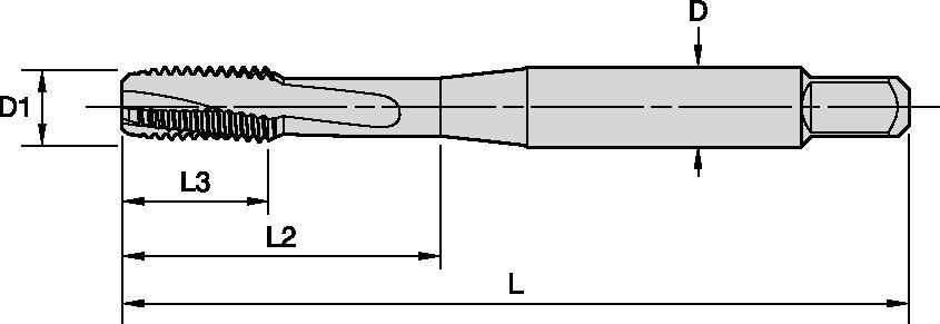

[D1-TDZ] Thread Diameter Size3/8 - 16
[L] Overall Length 74.5 mm
[L] Overall Length 2.94 in
[L3] Thread Length 15.1 mm
[L3] Thread Length 0.6 in
[L2] Useable Length 32.1 mm
[L2] Useable Length 1.27 in
[D] Adapter / Shank / Bore Diameter9.677 mm
[D] Adapter / Shank / Bore Diameter0.381 in
[Z] Number of Flutes3
Tap Pitch Diameter LimitH3
Materiais das peças
Usos e aplicações
  • Rosqueamento com macho: furo cegoRosqueamento com macho: furo cego
  • HSS-E-PMHSS-E-PM
  • Refrigeração externa: Rosqueamento com machoRefrigeração externa: Rosqueamento com macho
  • Especificações do fabricante: UNFEspecificações do fabricante: UNF
  • Especificações do fabricante: UNCEspecificações do fabricante: UNC
  • Chanfro forma: 3–4Chanfro forma: 3–4
  • Ângulo de hélice do macho: 10°Ângulo de hélice do macho: 10°
Classes
KSS29
KSS29
Substrato HSS-E com tratamento de superfície de óxido preto. Use em uma variedade de materiais, incluindo aço, aço inoxidável e ferro maleável. Não recomendado para materiais não ferrosos.
