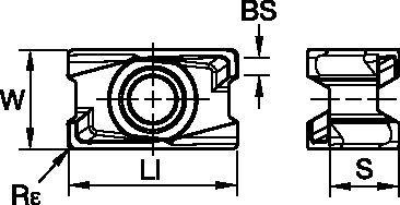

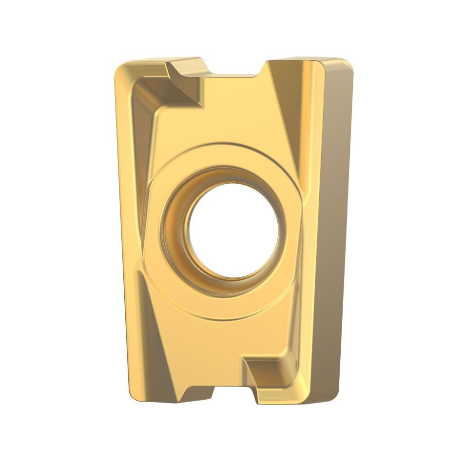

Mill 4-15™ • 인서트 • LNGU15-SGEH • 헬리컬 밀링
숄더 밀링 • 인서트 • LNGU15-SGEH • 헬리컬 밀링
제품 번호100067381
일반적인 표현
특징 및 장점
- -헬리컬 밀링용 SGE-H 형상.
- 헬리컬 커터에 맞게 특수 설계됨. 주문을 통해 커터 바디 제공 가능.
